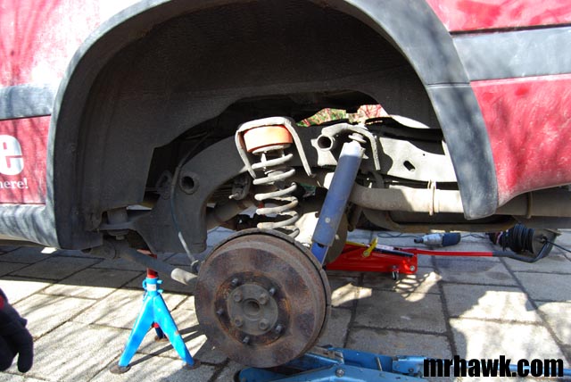

Jag ska köpa nya dämpare bak till min vitara och ha kollat upp en hel del som passar samt mått.. (som oxå bör passa fram på samurai?)
Nissan Sunny B11, Bakre.
Kia Sportage 95-02, Bakre. - Min: 13" / Max: 21,5"
Wrangler 89-94, Främre. - Min: 15,5" / Max: 23,875"
Corolla 84-87, Bakre. - Min: 12,625" / Max: 21,375"
F-150 King Ranch / Lightning / XLT, Bakre. - Min: 14,375" Max: 23,25"
Saab 900 bak, 79 -> verkade oxå vara rätt långa... men har inte fått fram nått mått på dom tyvärr...
Original Vitara dämpare bak är ~12" / ~18,2"
Original Samurai dämpare fram är ~9,6" / ~15,4"
.... måtten är tagna från ebay säljare, och bör förhoppningsvis stämma.

Är det samma som gäller för en höjning på en Grand Vitara -00? Tänkte byta fjädrar och stötdämpare på min Vitara för att få rätt look. Kanske även däcken kommer bytas fram över.

GV:n har lite hårdare fjädrar så ger kanske inte riktigt 2", fast på den korta så bör det funka ändå. Dom långa GV-modellerna funkar det inte på iaf, deras fjädrar ger 1-2" höjning på en gammal vitara nämligen.andersmaria@swipnet.se skrev:Är det samma som gäller för en höjning på en Grand Vitara -00? Tänkte byta fjädrar och stötdämpare på min Vitara för att få rätt look. Kanske även däcken kommer bytas fram över.
Annars kan man köpa fjäderspacers om inte fjädrarna är slut, är ungefär samma pris.

Hur funkar det om jag svarvar distanser och klämmer in mellan fjäder och säte? Och så klart ett par längre dämpare. Vad får detta för egenskaper på bilen?

Håller du dig till 1,5-2" höjning så märker du nästan inget alls. Jag har ju 3" fjädring och 2" karosshöjning påmin långa o tycker den går kanonfint på vägen.andersmaria@swipnet.se skrev:Hur funkar det om jag svarvar distanser och klämmer in mellan fjäder och säte? Och så klart ett par längre dämpare. Vad får detta för egenskaper på bilen?
1,25" spacer bak som jag hade innan.
VIll man få jämnhög så bör man ha en spacer på ca 32mm fram och 50mm bak, då har man 2" hela vägen runt.

Är det biltema dämpare i stället för original? I så fall vilka? Antar att det är original fram med modifierad infästning?
